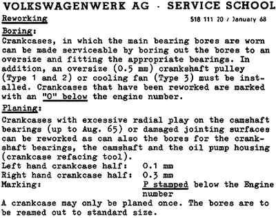

Zielony TYKA napisał(a):Często robiąc "remonty" robi się tylko szlify bez planowania połówek bloku co jest w 95% wypadkach nie wystarczające (przy używanych blokach). planowanie połówek przy remoncie to gwarancja szczelności + powrót do "bardziej ludzkich" rozmiarów panewek.
Szlifowanie blokow to cos, o czym slyszalem w polskich warsztatach remontujacych Garby, ale nie w zachodniej literaturze czy internecie (co nie znaczy ze na pewno sie tego tam nie praktykuje - po prostu ja nie slyszalem o tym). Sa procedury na sprawdzanie powierzchni styku blokow. Bloki, ktore nie przechodza testow zaleca sie odrzucac. Nie robilem statystyk, ale nie jest to raczej az 95% przypadkow. U nas takie bloki sie planuje (niekiedy). Kilka razy o tym myslalem i nie do konca jestem przekonany, ze to dobry pomysl.

qubek napisał(a):Zielony TYKA napisał(a):Często robiąc "remonty" robi się tylko szlify bez planowania połówek bloku co jest w 95% wypadkach nie wystarczające (przy używanych blokach). planowanie połówek przy remoncie to gwarancja szczelności + powrót do "bardziej ludzkich" rozmiarów panewek.
Taką praktykę stosował VW w Niemczech i w Brazylii jak i remonty w Turcji czego się ostatnio dowiedziałem przy okazji budowy silnika dla obecnego klienta. Z ta różnica ze tureckie remonty obejmowały planowanie jednej połówki co było bezsensowne ale często stosowane.

Pamietaj, ze na zachodzie wciaz wiele osob w ogole nie lubi obrabiac bloku pod panewki i woli wymieniac blok na nowy, jesli stary takiej obrobki wymaga. Ale to juz pozostalosc z czasow, gdy sprawne bloki VW byly szeroko dostepne i tanie (w przeciwienstwie do robocizny dobrych szlifierzy). Do tego odnosze wrazenie, ze stan przecietnego silnika Garbusa w Polsce do jest masakra w porownaniu do stanu przecietnego silnika Garbusa np w slonecznej Kaliforni. Jej mieszkancy do tej pory rozkladajac uzywany silnik zdaja sie zakladac, ze blok bedzie wymagal pomiarow, ale nie zakladaja z gory ze bedzie wymagal obrobek. U nas a najlepszym wypadku mozna liczyc na to, ze bedzie sie nadawal do obrobek, a najczesciej nie nadaje sie nawet do tego.
Jedno co mnie zaciekawilo w twoim linku to to, ze kaza lewa polowke planowac o 0,1mm, a prawa - o 0,3. Dlaczego?

Lewej nie można bardziej planować. Chodzi o napęd aparatu zapłonowego, jego już nie przesuniesz zbytnio. Można próbować modyfikować koło napędu na wale ale sukces może być wątpliwy.
