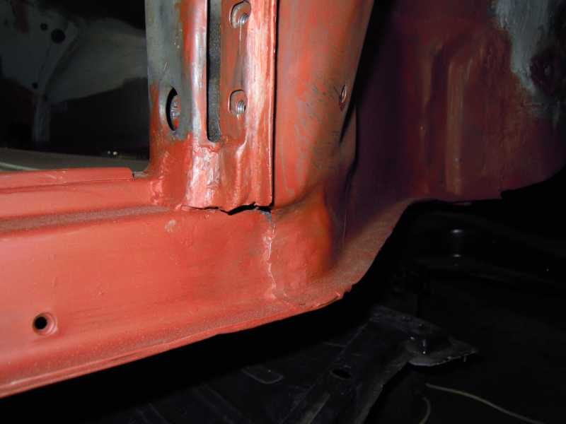

Ja rozumiem, ze mozna popelnic blad, ale zostawic prog otwarty?
Łysy napisał(a):Ja rozumiem, ze mozna popelnic blad, ale zostawic prog otwarty?powiem szczerze nie wiem jak to skomentować głupota, a może chwilowe zacmienie umysłu?
dlatego rozumiesz czemu się aż tak bardzo cieszę z podjętej decyzji o zmianie warsztatu na dokończenie robót? zaznaczam, że o tych delikatnie mówiąc niedociągnięciach wcześniej nie wiedziałem, bo wyszedłem z założenia, ze fachowiec jako profesjonalista zna się na tym co robi, a ja nie muszę. o tyle o ile mogłem to kontrolowałem roboty.
nawet nie chcę mysleć co by sie działo gdyby oni mi to polakierowali, i w jakim czasie próg byłby do wyrzucenia nie mówiąc o tym, ze na początku walczyłbym z wodą w garbie.
Mario Szczecin napisał(a):... bo wyszedłem z założenia, ze fachowiec jako profesjonalista zna się na tym co robi, a ja nie muszę. o tyle o ile mogłem to kontrolowałem roboty.
I to był błąd. Zawsze przy takiej robocie trzeba patrzeć na ręce. Pamiętaj że to tylko człowiek, który może nie mieć wiedzy, chęci lub poprostu mu się śpieszy. Nie robi też tego dla siebie. Kontrola najwyższym stopniem zaufania. Ją mam tak że raz na tydzień jestem u blacharza conajmniej na 2-4 godziny i niemalże każdy detal z nim omawiam. A robię remont u człowieka, który już naprawdę niejednego garba robił.

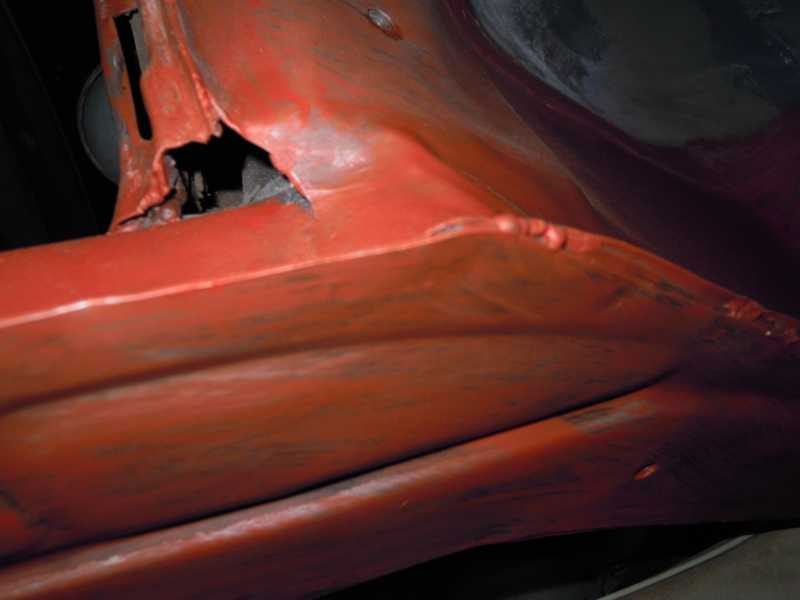

2.zauważyłem, że słupek przedni jest dziwnie zakończony
czy tak ma to wyglądać, takie wykończenie z otworem?

Mario, to foto co wrzuciłeś... to powinno być zamkniete od dołu. Ten Twój blacharz naprawde mysli ze garb jest durszlakiem do którego powinno sie w profile zamkniete wlewać syf z drogi?

Łysy napisał(a):Mario, to foto co wrzuciłeś... to powinno być zamkniete od dołu.
No nie do końca. Ze słupka A powinien być odpływ ale nie tak duży
