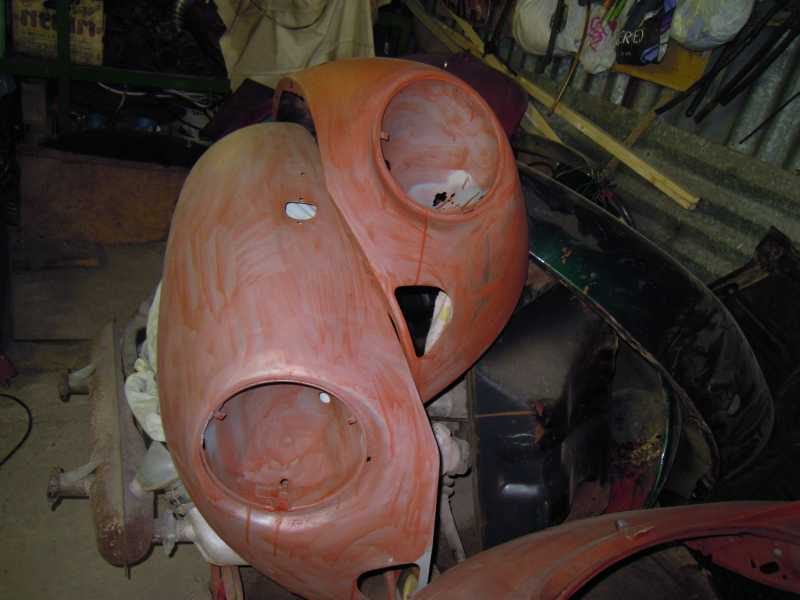

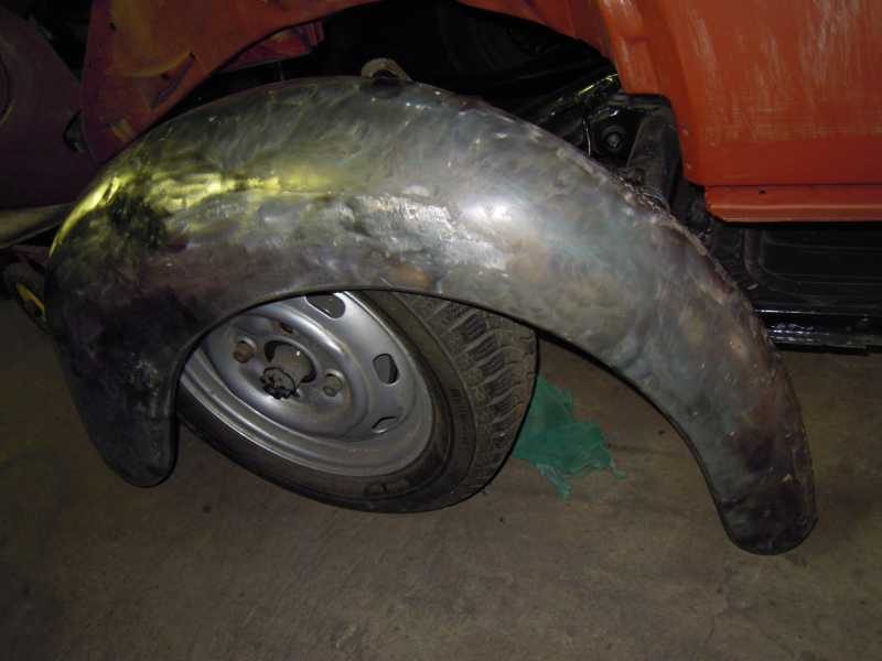

ten weekned zaowocował ukończeniem etapu czyszczenia i malowania podkładem. ostatni błotnik - tylny prawy od zewnątrz i wewnątrz wyczyszony do gołej blachy.
całość odtłuściłem i pomalowałem, oba przednie błotniki też
w tym tygodniu zawiozę drzwi i przednie błotniki do blacharza by uzupełnił ubytki.
tylny lewy błotnik postanowiłem kupić, bo ten który miałem okazał się zbyt bardzo zdezelowany. zakupiony błotnik nie ma ubytków, jest wypiaskowany i pomalowany podkładem. koszt 130zł
pozostało mi teraz znaleźć odpowiednie miejsce do polakierowania.
całość fotorelacji:
