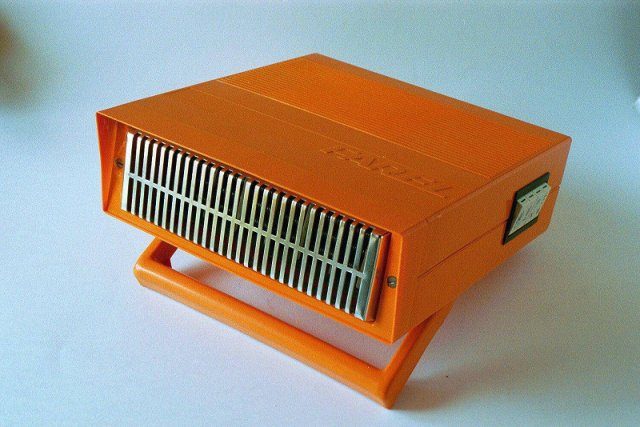

pewnie i masz rację ale takie założenie było od początku i raczej sie tego trzymam, ewentualnie dorzucę coś elektrycznego ;)
19 grudnia 2016, 16:49
ogrzeać elektrycznie to możesz szybę, o ile masz grzaną :-D
