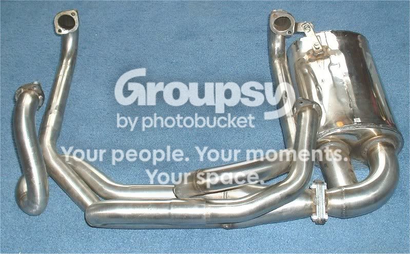

Wracajac do wydechow
A1 Sidewinder to pewnie okolo 600-700$ plus przesylka, clo i vat
Jego kopia, CSP Python kosztowalby z dostawa do Polski 2900 zl
A co z wersja vw speedshop?
http://www.vwspeedshop.com/store/product.php?…p;cat=371&page=1
Na pewno jest konkurencyjna cenowo.
Moje podstawowe pytanie - czy moga zrobic tak, zeby dalo sie zalozyc dolne oblachowanie cylindrow i seryjny termostat? Duza czesc wydechow merged zawija sie bezposrednio pod cylindrami (blizej srodka silnika niz seryjne nagrzewnice) przez co nie da sie zalozyc tych dolnych blach i termostatu.

A tak jeszcze apropo tlumikow merged. One sa w czesciach i trzeba je sobie poskladac rurka w rurke i trzeba to obspawac samodzielnie tak? Czy to sie laczy jakos szczelnie samo .. :P
http://www.barzant-garage.pl/
9 kwietnia 2008, 10:14
Barzant napisał(a):A tak jeszcze apropo tlumikow merged. One sa w czesciach i trzeba je sobie poskladac rurka w rurke i trzeba to obspawac samodzielnie tak? Czy to sie laczy jakos szczelnie samo .. :P
Rurka w rurke, nic nie spawasz.
9 kwietnia 2008, 17:30
Barzant napisał(a):Chwilowo temat przestal mnie dotyczyc :P
Ale ciekaw jestem :P
I to jest takie szczelne i sie nie rusza?? :)
nic sie nie rusza i jest szczelne, dotyczy to wydechów VWSS (tego co Qbek podał fote - to akurat fota wydechu 1 5/8" do busa slip joint nie merged).
Systemy Merged czy sidewinder VWSS sa na slip jointach, wszystko jest oka. Rick z CB bardzo chwalił wykonanie tych systemów stąd zamawiają je od nas w duuuużych ilościach :D
jakby co można pomacać u mnie na silniku.
a dodam ze bardzo ładnie pasują na silnik :) cos o tym pisalil na cal-look.no

10 kwietnia 2008, 13:41
Zielony TYKA o Czarka wydechu napisał(a):masakra :)
Paul VSM napisał(a):There were a few moans about the fit but we just( this week) fitted a system to a totally untouched 1964 aussie import and it fitted perfectly-so any complaints in the future will be met with a pic of the car with the system fitted -the biggest causes of bad fit is " bent frame forks, dodgy aftermarket mounts,rear end accident damage,bad rear valance and even body sagged down over the chassis- sorry but this isn't our problem
:-D
Jednak mnie Paula wydech
kusi, zwlaszcza cena.
10 kwietnia 2008, 13:57
hehe skad zacytowałeś? z VZI? :)
skąd ta fota hmm :D
no 425 funtów za prawie dozywotni wydech to niezła opcja. A na prawde fajnie brzmi i nie ma problemów z działaniem przy głowicy (zawory) itp.
widziałem ostatnio na zywo wydech Czarka :( mówie o "ninby" kolektorze ten który miał w tym silniku co sie rozpadł (ten z foty) moge z pełną premedytacja napisać: masakra :)
Pucha jest z VWSS. taka sama jak moja i jest na sprzedarz (info od Czarka) WARTO :D
