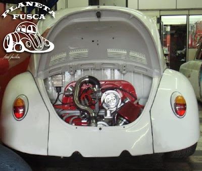

3 września 2009, 10:18
akurat te zdięcia nie wnosza nic do tego co zamierzam popełnić. W kazdym przypdku gaźnik jest za turbo, a nie przed.
P.S. a fotek to ja juz sie naogladałem :-D
