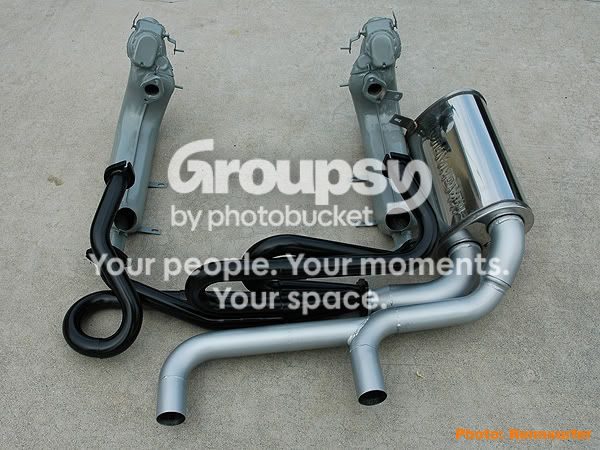

Odnośniem tłumika...można u nas w PL gdzies kupić coś takiego ? Tzn może byc tez inny..tylko, żeby wydech wpasował sie w fabryczne otwory w ściance...
To kiepski tlumik jest
Mozna kombinowac cos z takimi wynalazkami
albo z niemieckimi, jak ostatni na dole, ale to kosztuje
A pod jakim względem jest kiepski... ?
Kiepskość pierwszego polega na tym że to nie jest wydech 4w1 co wpływa na jego mniejszą przepustowość i nieco "przydusza" osiągi silnika.
Ten drugi jest bardzo ok. Bo jest to 4w1.
